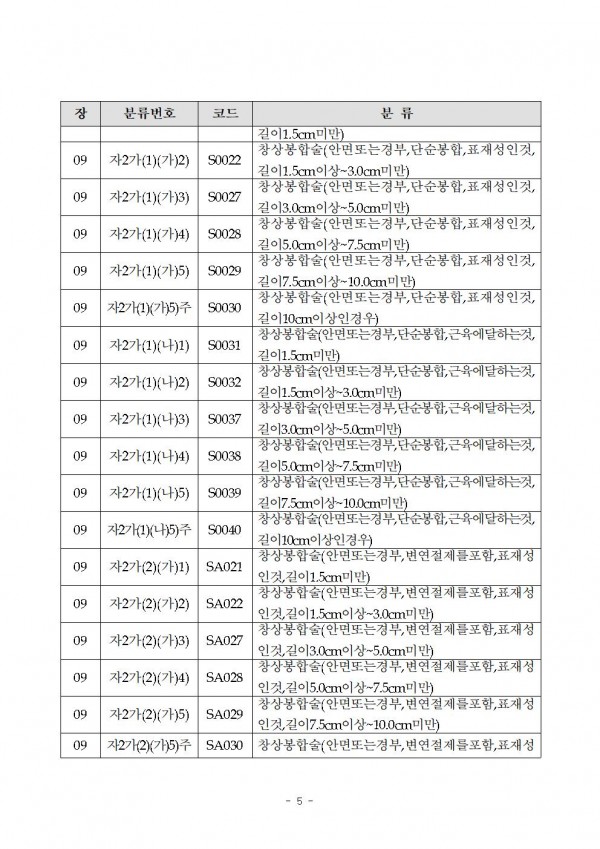

 ○ 찢어진 상처부위를 꿰매는 창상봉합술의 경우, 신체 각 부위 내 인정 가능한 최대길이가 제한*되어 있어 투입 인력과 시간이 상대적으로 증가함에도 보상이 충분하지 못한 경우가 발생했다.
    * 안면·경부는 3cm 이상 동일 보상, 안면·경부 외 부위는 5cm 이상 동일 보상
 ○ 이번 결정에 따라, 상처 길이를 합산하여 실제 손상만큼 급여 인정이 가능하며, 근육을 침범하는 경우에도 봉합술, 변연절제술*을 별도 수가로 분류하여 깊이에 따른 요소도 고려될 수 있도록 하였다.
    * (변연절제술) 감염이나 외상 등으로 인해 오염되었거나 괴사된 조직을 제거하는 수술
   - 또한, 기본 구간(안면 1.5cm, 안면·경부 외 2.5cm 미만)을 넘어서는 2~5단계 수가 수준을 3~49% 인상하여 전반적인 보상을 강화하였다.

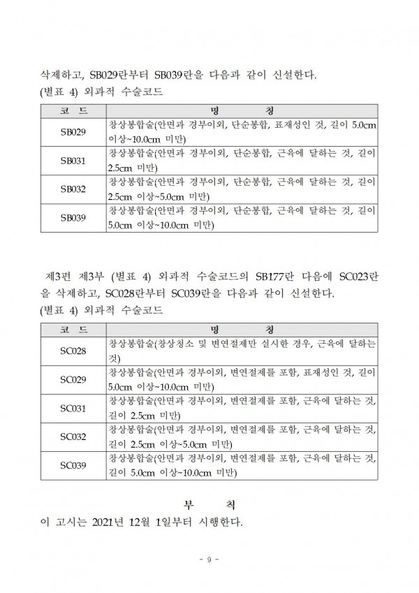

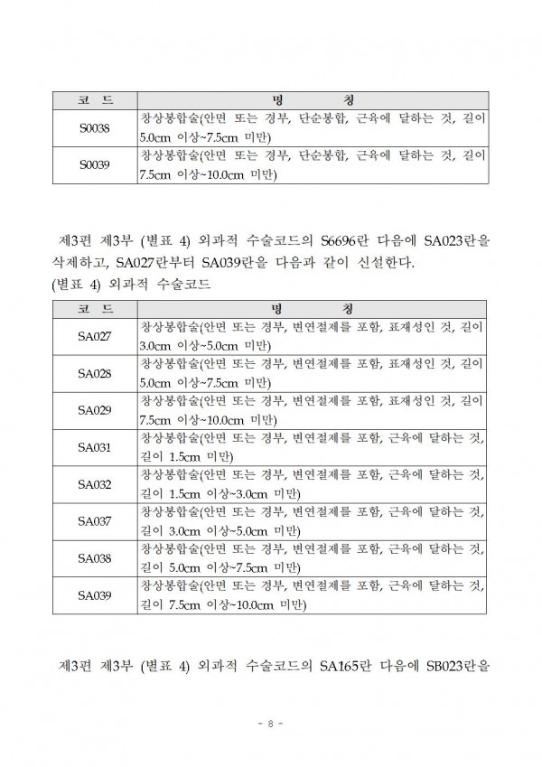

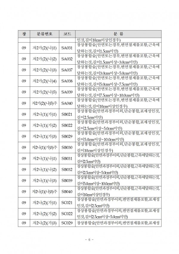

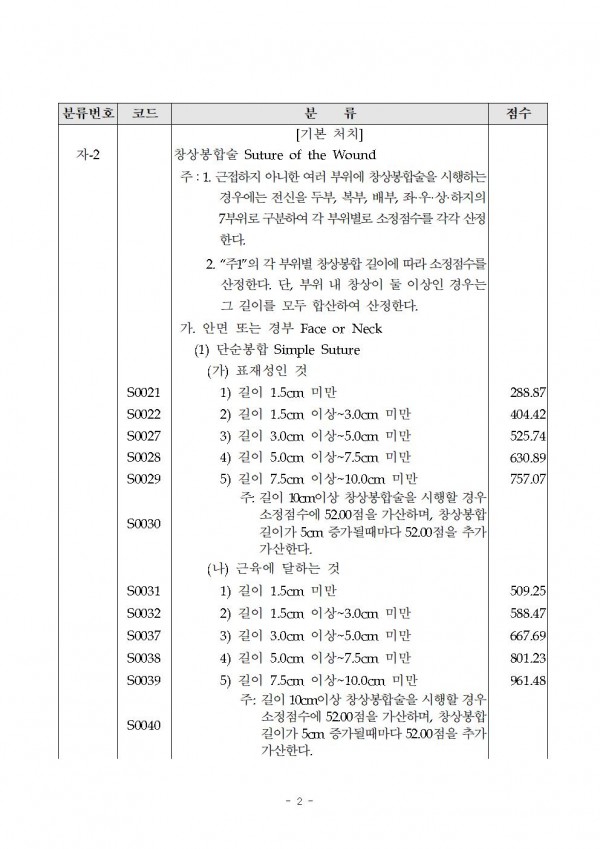

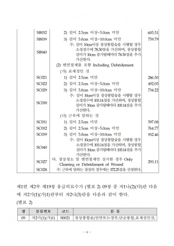

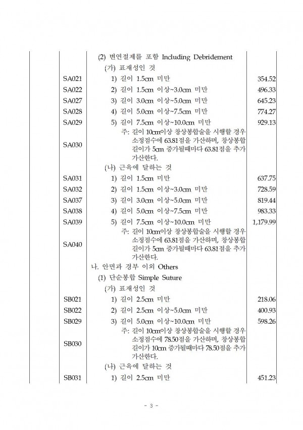

부위별 최대 인정 가능한 길이 구간을 초과하는 경우에도 일정 간격마다 추가 수가 산정이 가능하도록 하는 방식으로, 안면·경부는 초과 5cm마다 상대가치점수 52.00∼63.81점을 가산하며, 안면과 경부 이외 부위는 초과 10cm마다 78.50∼103.14점을 가산한다.
▶근육 침범 등 깊이 반영한 수가 재분류
이에 더해 정부는 창상이 근육을 침범하는 경우에도 봉합술, 변연절제술을 별도 수가로 분류, 깊이에 따른 요소도 고려될 수 있도록 수가를 개선키로 했다.
현재 근육에 달하는 창상은 구간별 최대수가로 적용하고, 변연절제술만 실시하는 경우에는 길이와 깊이에 관계없이 단일수가만 인정하고 있다.
정부는 깊이에 따라 증가하는 투입 노력이 보상될 수 있도록, 근육에 달하는 창상 또한 길이와 보상을 직접 연계되도록 분류하고, 변연절제술을 단독으로 실시하는 경우도 근육 가산 가능하도록 구분해 운영하기로 했다.
▶기본 구간 외 보상수준 상향
수가 수준 자체도 조정하기로 했다.
안면·경부 부위는 5단계, 안면·경부 이외 부위는 3단계로 재분류 하되 기본 구간 외 2단계 이상 구간의 보상금액을 3~49% 인상한다.
일례로 안면 또는 경부 창상의 기본 수가(길이 1.5cm 미만)는 2만 7913원으로 유지되나 2단계인 길이 1.5cm 이상~3.0cm 미만의 수가는 기존 3만 5725원에서 3만 9075원, 길이 3.0cm 이상~5.0cm 미만 수가는 기존 4만 9213원에서 5만 800원으로 높아진다.
