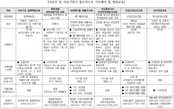

다른 법정필수교육은 일단 전 직원이 다 들어야 하는 반면, 퇴직연금교육은 퇴직연금을 가입한 기업에서만 수강하시면 됩니다.
대신 퇴직연금에 가입되어 있는 모든 사업장의 전직원은 퇴직연금 교육을 이수하여야 합니다.
교육방법은 일정 시간을 이수해야 하는 것은 아니고, 배포 혹은 게시로 시행할 수 있고, 교육일지나 약식이 따로 정해져 있지는 않다고 합니다.
보통 위탁하고 있는 기관에서 교육을 대행해 주는 경우가 많다고 합니다.
(퇴직연금교육은 가입한 은행에서 가입 시와 이후 주기적으로 교육용 소책자가 오는데 그 교재를 회람하고 서명하는 것으로 대체하면 됩니다.)
퇴직연금 교육은 ‘근로자 퇴직급여보장법’ 제32조에 의거 연1회, 1시간 교육을 받으셔야 합니다.
퇴직연금 교육의무 미준수시 1000만원 이하의 과태료가 부과될 수 있습니다.
퇴직연금 종류에는 확정급여형(DB), 확정기여형(DC), 개인형퇴직연금(IRP)가 있습니다.
이 중에서 DB DC 만 교육대상이고 IRP는 교육 대상은 아니라고 합니다.
