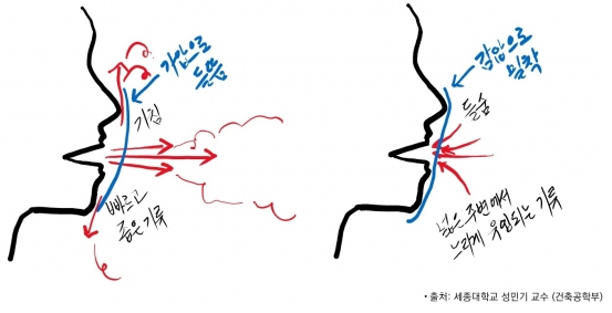

기침을 하면 강한 압력이 발생하고 마스크가 뜨면서 마스크 주변으로 바이러스가 새어나가게 된다. 반면 숨을 들이 마실 때는 기침을 할 때보다 유속도 빠르지 않고 마스크가 뜰 가능성도 적어 바이러스가 상대적으로 잘 걸러지는 것으로 연구팀은 분석했다.

세종대학교 건축공학과 교수는 “마스크의 공기역학적인 특징으로 인해 코로나19 환자가 순간적으로 강하게 기침을 하면 가압으로 마스크가 떠서 그 틈새로 미세 바이러스 입자(에어로졸)가 빠져나간다”며 “들숨 때는 유속이 상대적으로 낮고 감압으로 마스크가 쉽게 들뜨지 않아 외부 비말이 틈새로 침투하기 어렵다”고 설명했다.
